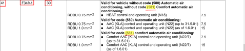

Печка дует холодным воздухом c203 WDB2030451A182176 и перестали работать сразу оба обогрева сидений
581 Code СИСТЕМА АВТОМАТИЧЕСКОГО КЛИМАТ-КОНТРОЛЯ . 1, Проверить обо ли патрубка горячие на входе-выходе из радиатора печки .2.Подключить диагностику и посмотреть действительные значения и ошибки (если есть ) Кран печки отсутствует , регулировка температуры происходит поворотом заслонок с помощью шаговых электродвигателей. Короче либо радиатор забит либо моторчик сдох или заклинил (при условии что LIN климата и сам климат в порядке) C резистором вентилятора все в порядке ?

F34 f25 30A
