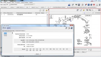

Ага, в 1998 году нет расходомера! Вы бы хоть в ВИС залезли, или в ЕПЦ! ПМС в 1996 году примерно закончился.

на 202080 уже стоит 111945 (это 2 л двигатель ) с системой впрыска HFM
применительно к этой машине, стоит HFM 5 (с прямоугольной фишкой)

Нет,расходомер у Вас есть.Я был не прав,прошу прощения на год не обратил внимания.Первое на что обратить внимание на герметичность впуска (подсосы).Например: гофра после расходомера вылетает из завальцовки снизу,трескается трубка вентиляции картерных газов.
