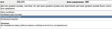

Обратите внимание в каком случае делается калибровка
А у вас
после того как мне вернули машину задняя часть задралась. После машину подняли сказали что забыли закрутить тягу на датчике положении кузова,
И машинка после этого поездила
Но продолжим
А потом по приборчику (Ромис называется) надо внести данные
