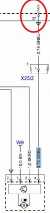

Вопрос в названии темы. При включении зажигания начинает крутиться вентилятор на максимальной скорости и выключается только после того как заглушу машину секунд через 20-30. Крутит независимо от того холодный/горячий двигатель. В Xentry все датчики температуры видит, температуру определяет корректно. От кондиционера не зависит, крутит как при включенном, так и при выключенном. Сам вентилятор менял, не помогло. Висит активная ошибка P048000 Выход электрического вентилятора 1 имеет электрическую неисправность или обрыв. Прошу помощи в поиске схемы, чтоб прозвонить провода.
Вин номер WDD2120021A053159
LIN отгнил. Проверяй. X25/2 . 8-11 В.
Похоже что блок управления вентилятором накрылся, постоянно дает полное питание на мотор (если провод управления в порядке и сигнал управления приходит).
Автор написал же что менял.
Да, согласен, вентилятор то вместе с блоком управления (если вместе менялся), значит смотреть управление нужно.
Спасибо большое. Не надеялся на ответ, не заходил даже на форум несколько дней. Четкий ответ, со скринами, еще и подсказали что именно смотреть. Завтра полезу, Спасибо :good:
Да.
Спасибо. Решил я проблему. Начал проверять проводку и обнаружил что к 58 контакту идет провод белого цвета, а единственный сине-зеленый провод подходит к соседнему -57 контакту малого разъема блока управления двигателя. Залез в WIS и все таки нашел другую схему, где от 4-го контакта вентилятора провод идет к 57 контакту маленького разъема N3/9.
Нашел обрыв в сигнальном сине-зеленом проводе в 20 см от разъема вентилятора.
