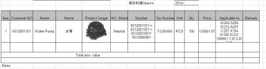

День добрый ! Антифриз стал уходить в месяц 50 грам, теперь больше , примерно 100 грамм . Нашел причину -ПОМПА !!! Есть в продаже только оригинал в районе 10 000 руб . Но пошарив по инету нашел такую деталь как шкиф с крыльчаткой для замены на двигатель ом 651 , кто сталкивался с данной деталью и хотел бы услышать отзывы . Спасибо !

А что делать с сальником?-баловство это
Подскажите, какую качественную помпу можно поставить на w212 E250 CDI (651 мотор). Родная дорогая получается.
