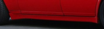

Народ,ктонить знает что это за пороги ?Или быть может это самодел ?
    8,8 KB · Просмотры: 237
Про эти пороги уже несколько раз писали в какой-то из прошлых тем (про мерса 1989го года где не стали ставить листву, а зашпаклевали места посадки тонких молдингов, машину целиком покрасили красным, а крышу черным, воткнули оптику китайскую). По-моему это обычный порог, просто наварили железа, зашпаклевали и покрасили.
я тоже так думаю. Но какое именно железо брали?
Да родной порог, просто заварены отверстия под домкрат и все, отшпаклевали, грунтанули и покрасили)))
Да не,там явно видно что либо порог какойто инородный,либо кусок метала вырезанный и приваренный.
