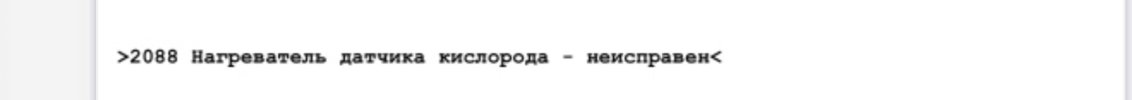

После замены аккумулятора заводится и сразу глохнет W220 S320
Уважаемые коллеги, также посоветовали дмрв

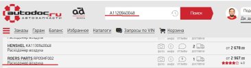

Ваш A1120940048
Есть ещё A1120940148 но он позиционируется как для машин с ручной регулировкой СО (один раз реально видел и менял)
Могу порекомендовать
Заказ дмрв принят, доставка 2 дня. СПАСИБО 🤝 за рекомендацию!!!
Заказ снят по vin
Позвонили и сказали, что не подойдет… нужно заказывать только в сборе с корпусом.
