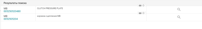

Что то я в смятении по ВИН выдаёт два номера на скрине. (скрин 1 )
По первому номеру корзины разных производителей и все 350 мм только есть Феби 310мм на фото знак вопроса ( скрин 2)
По второму номеру нет вообще корзин к поставке и продаже. ( скрин 3)
Неужели я не ту корзину взял!? :unknown: :-|

Добрый вечер Евгений.
Привет, Андрей!
По ВИН-коду должна идти корзина сцепления 350 мм с ориг. номером
A 005 250 52 04
SACHS NR. 3482 051 132 (GMF350X)
LUK NR. 135 0214 20,
но на видео 100% пружинная корзина 380 мм (GMF380)
Посмотри по отлитым номерам и по размерам, что стоит на моторе по факту, и если таки 380 мм, то примеряй сразу свой родной колокол.
И, к тому же, со сцеплением 380 мм идёт уже вместо рабочего цилиндра пневмо-гидравлический усилитель.
