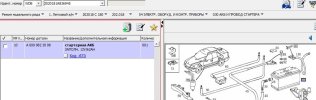

Подскажите пожалуйста какой аккумулятор поставить сколько ампер надо vin WDB2020181A354664
    18,2 KB · Просмотры: 348

У вас их два
Основной A0045418601 - 70 ампер
Дополнительный A2115410001 - 12 ампер

У вас их два
Основной A0045418601 - 70 ампер заменен -
A 001 982 80 08
A 001 982 80 0826
