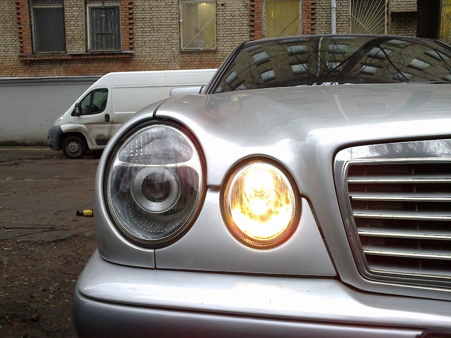

На моём мерседесе после ремонта стояли китайские фары Depo, свет которых полностью не устраивал - светили желтым и не поддавались регулировкам. Ближний на одной фаре вообще не горел - были проблемы с проводкой. Короче одним словом - Китай!
Вот оно - китайско чудо -
Далее приобрелись оригинальные биксеноновые линзы от Infiniti (то бишь ближний и дальний в одной линзе, управляется шторкой)
Такие:

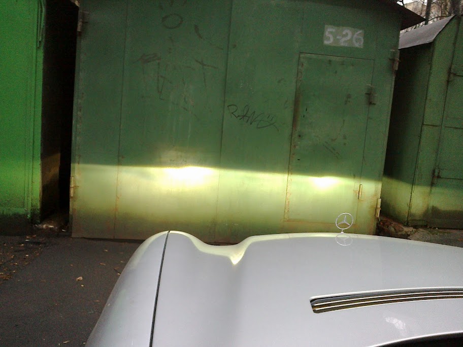

Далее разобрал китайскую фару, поставил туда все внутренности от ориг фары + корректор (купил на разборке) и последовал относительно долгий процесс подгонки-подпилки. На две фары у меня ушло около 2 недель. Но результат стоит своего, четкое разделение светотеневой границы, нет засветок, в отличии у китайского ксенона и самое главное - дальний от ксеноновой линзы + дальний галогенки !! Короче свет, как на финике, только в нашем старичке))
Завтра сфоткаю как они светят на машине и внешний вид - сегодня весь день устанавливал и настраивал, уже сил не было и желания фоткать.
Знакомые автомобилисты просто в шоке, когда я им рассказывал, говорят: "у тебя ничего не выйдет и зачем ты тратишь столько времени на это?" но когда увидели сегодня результат - забрали свои слова обратно))) :D
Фотографии.
1. Выкл
2. Включен ближний
3. Сам свет

Получилось отлично!!!!! сколько отдал за биксенонки???

У меня тоже стоят които, только мазды. Свет взрыв.
