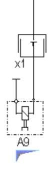

я бы криворукий, пин из фишки вынул :D, на крайний случай вроде фишка есть на компрессоре1577900512344.png

я бы криворукий, пин из фишки вынул :D, на крайний случай вроде фишка есть на компрессореПосмотреть вложение 133354

Был бы мастер, фишку с компрессора снял, или провод который он так мастерски как вандал разрезал кусачками из фишки в Sam вынул, тем более какой именно провод он знал!
