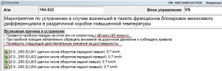

Подсказка!
Подскажите пожалуйста , что в целом это значит ? Вскрывать раздатку и менять блок фрикционов ?
Для начала выполнить то что на картинке которую я вам прислал!
Посмотреть какое из колес врет на скорости блольше 80 км
