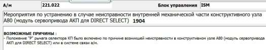

Ну на связь то ISM похоже выходит судя по ошибкам!
1904 1918 и 1974 это ошибки непосредственно с ISM
1904
1918
1974
1904
1918
1974

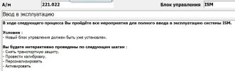

Режим обучения включаешь , коробка только в драйве , режимы не переключить

Вам надо сделать диагностику НОРМАЛЬНЫМ прибором а не этим ТЕТРИСОМ!
Я две третьих ошибок которые у вас по тетрису НЕ НАШЕЛ вообще!
А с последнего скрина просто убило! Оказывается процес обучения надо проводить при правильной регулировке ТЯГИ ПЕРЕКЛЮЧЕНИЯ!!!
Откуда у ISM тяга я вообще понять не могу!!!
Вам надо на сервис со СтарДиагностикой и ваш блок (обнуленный) спокойно привяжите , если он был рабочий))) он-лайн необязателен!
