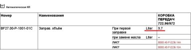

Подскажите пожалуйста . Правильно ли я выбрал масло для замены в АКП .
001989680 MERCEDES-BENZ Масло ATF134, MB236.14, 1литр, крас , или A0019896803AAA4 5л.
и сколько точно нужно масла для замены ?

прошу прощения , но я так и не понял сколько мне нужно для замены масла?
