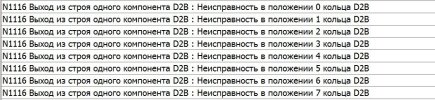

Нет... ключевой момент какая ошибка в диагностическом листе после сканирования старухой. То, что вы пишите болезнь и прочее это не так. Все зависит от того как следили предидущие хозяева. Так что написано после диагностики? И да нужно понять что означает ошибка кольца D2B в положении х. У меня ошибка была в место х указано 3. Х указывает на порядковый номер сбойного блока оптического кольца.

Нет. У. меня ошибка была как я писал в положении 3. Если посмотреть в command конфигурация d2b. Третьим устройством был cd changer. Когда я его поменял, все вернулось в норму. С того момента ошибки исчезли. Звук перестал заикаться. У меня ещё было вот какой симптом, при воспроизведении диска, звук начинал трещать и cd changer зависал. И star diagnostics показал, ошибка конфигурации changer. Глючил блок куда подключалась оптика. Заменив changer, все решилось.
К стати - это тоже болячка 220
Почему то выгорает именно блок оптики! Сперва мы думали что туда попадает вода! Но оказалось нет! Были и машины без признаков воды! Самое интересное что отдельно этот блочек не поставляется! Только замена ченжера целиком!
