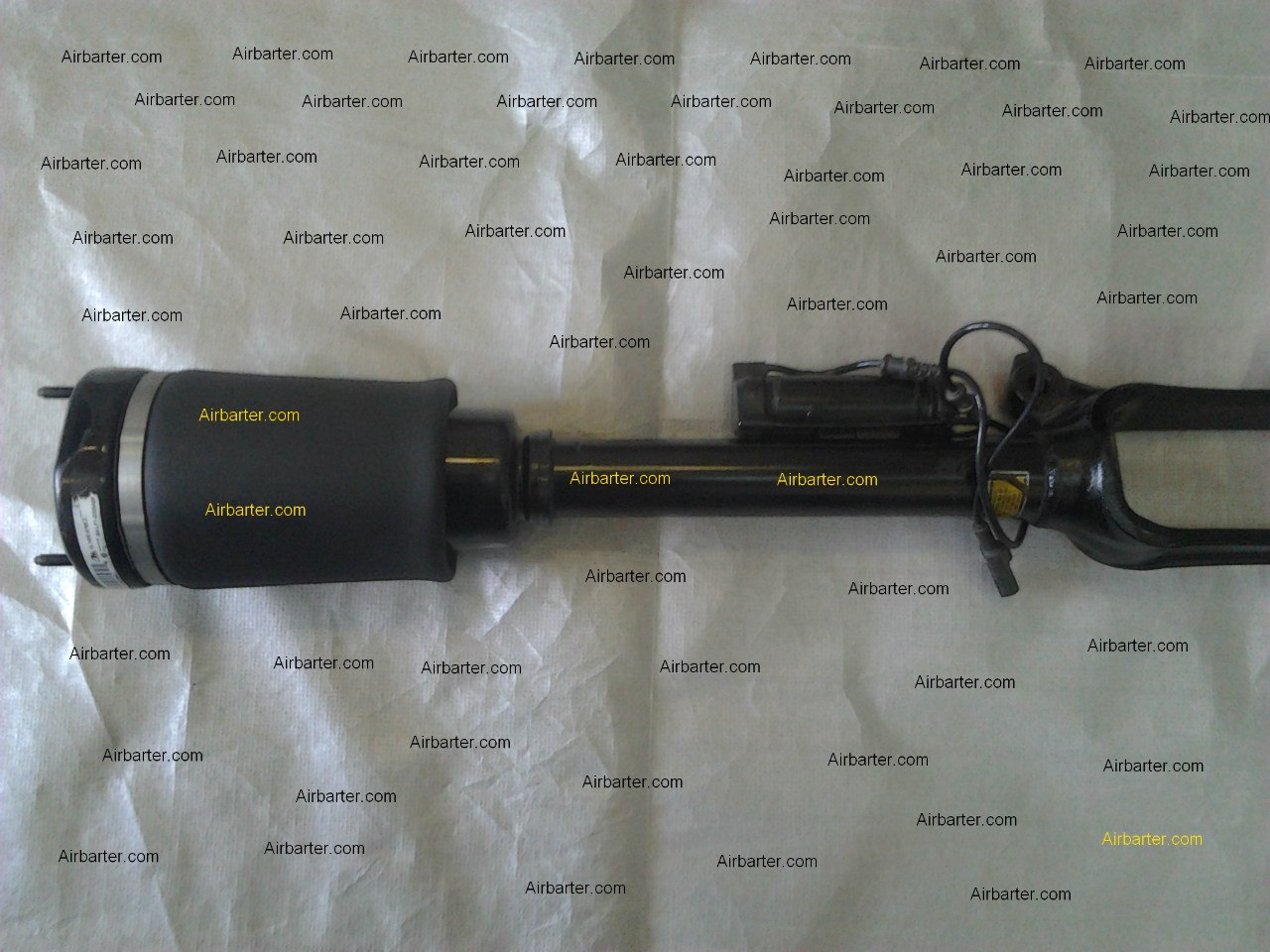

Решил arnott поставить! Шибко накладно получается... Машина 2006 г...
Вот пример стойки восстановленой в России
Юрий98
123
7
Пневмостойки с замененым пневмобалоном
[/IMG]
Юрий98
123
7
Баллон устанавливается модернизированный, т.е. прочность в несколько раз превышает оригинал, точнее в 3 раза по показаниям колебаний на стенде до разрыва, срок его службы по российским дорогам 5-7 лет или более 100 000км.
Я думаю что это повлияет на мягкость подвески а так же на ее геометрию .5-7 лет откуда такая информация стандартная подвеска протирается из-за отсутствия защиты и поподания грязи и песка на балонны у вас как я вижу защиты тоже нет. Гарантия на вашу стойку сколько лет?
Юрий98
123
7
Были произведены испытания на стенде, по их показаниям срок службы балона более 150 000км., при нашем климате, с нашими дорожными условиями срок его службы сокращается примерно на 30 %. На плавность езды влияет давление в балонах, но никак не пневмобалон, на геометрию так же не влияет. Гарантия 6 месяцев.
