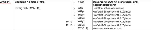

Похоже на падение напряжения на клемме 87М . Проверь Z7/35

Кто то решил свою проблему? Я решил заменой реле (клемма 15) на своем W163. Семь электриков, два диагноста и море потраченных денег было потрачено перед решением этой проблемы. Кстати неоригинальное реле тоже не зашло, помогло только оригинальное.
