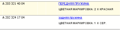

A 203 321 47 04
Упр.элемент подвески пер.
ЦВЕТОВАЯ МАРКИРОВКА: 1 X ЖЁЛТЫЙ / 1 X БЕЛЫЙ
A 210 324 34 04
Задняя пружина
ЦВЕТНАЯ МАРКИРОВКА: 3 X СИН.
A 210 325 02 84
Резиновая прокладка
ПО ПОТРЕБНОСТИ; ЧИСЛО ВЫСТУПОВ: 2 ( 9 MM
A 203 321 47 04
A 210 324 34 04
Задняя пружина
A 210 325 02 84
Резиновая прокладка

Добрый вечер! WDB2030461F857340, нужны максимально низкие аморты и пружины на эту машину. По вину на ней комплект для плохих дорог. Не люблю джипы. Что можно поставить?
Комплект как у спорт-пакета
Если что задние пружины новые (Sachs 996 611) у меня лежат без дела 2шт (писать в личку) - могу продать ниже рынка
проставки верхние если стоят 3 пупырки - оставить, если нет, тогда -
A 210 325 03 84 - 13мм (3 пупырки) - 2шт
или A 210 325 02 84 - 9мм (3 пупырки) но лучше не надо
прокладки пружин нижние - A 203 324 00 84 - 2шт
амортизаторы задние - SACHS 310 618 - 2шт
перед
пружины SACHS 998 649 (2 красн, 1 белая - помягче - но вполне норм) или SACHS 998 651 (3 красн, 1 белая - пожестче) - 2шт
в оригинальном спортпакекте стоят 2 красн, 1 белая
амортизаторы SACHS 317 557 - 2шт
