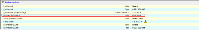

В общем выставил провода на крышку трамблера как надо, но всеравно заводиться не хочет. Пока крутил стартер высадил аккум, поставил на зарядку. Видимо все-таки проблема в катушке зажигания? Сопротивление почти 1.5Ом на первичной обмотке многовато же? От того и слабая искра и заводить не хочет. Или еще могут быть какието варианты?
Может кто подскажет номерок катушки зажигания от ВАЗа которая подойдет на м103?
Бери мультиметр и в магазин .Остальное по разъемам и форме смотри. Но имей в виду что новая катушка от ВАЗ может не работать уже со склада завода.
