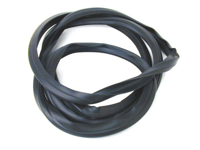

Есть вопрос по конфигурации уплотнительной резинки багажника.
На моем Мерсе она как расческа - совсем старая. Хочу купить пока есть возможность - может кто знает как она должна выглядеть - я не дома, не могу посмотреть.
Просьба прислать фото профиля или может просто фотку уплотнителя.

Оригинальный номер А107 758 00 98.
Купить можно здесь или у оф. дилера:
http://worlduph.com/mercedes_benz/w107/
По фото Вы вряд ли поймете, что Вам нужно.

Резинку купил. Но не ту, так как боялся что моя совсем никакая и машина не выдержит осень-зиму. Та, что купил, совсем не подходит.
В инете есть новая за $32 (+$12 доставка) для багажника, специально для моей.
Вопрос: менять все резинки нужно, так как все в плачевном состоянии. набор для дверей, крыши, багажника есть за $250 (+$30 доставка). Может имеет смысл набор новых резинок именно для моей 450SL (aftermarket)?

Можно купить все резинки именно для Вашего автомобиля. Даже aftermarket уплотнители. Если они все в плачевном состоянии, то конечно же нужно заменять все.
