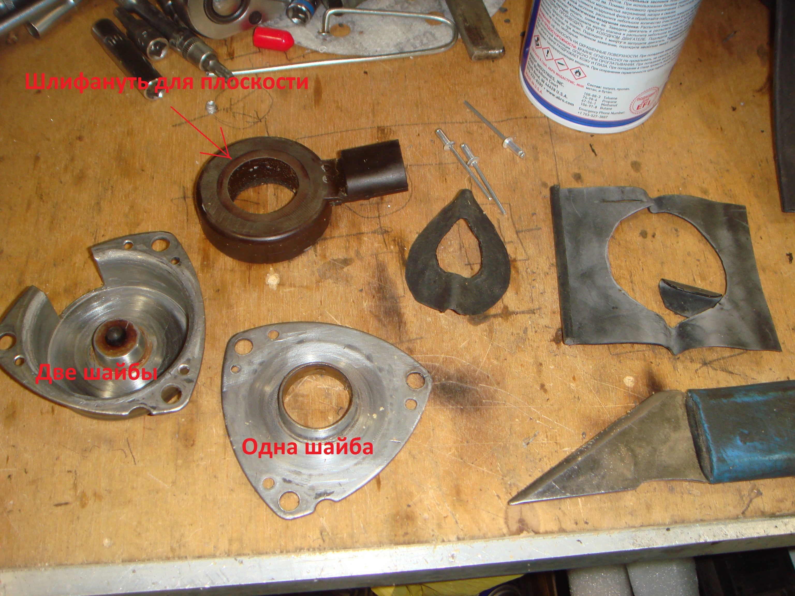

Здравствуйте уважаемые форумчане. Решил поделиться опытом ремонта этих деталей.

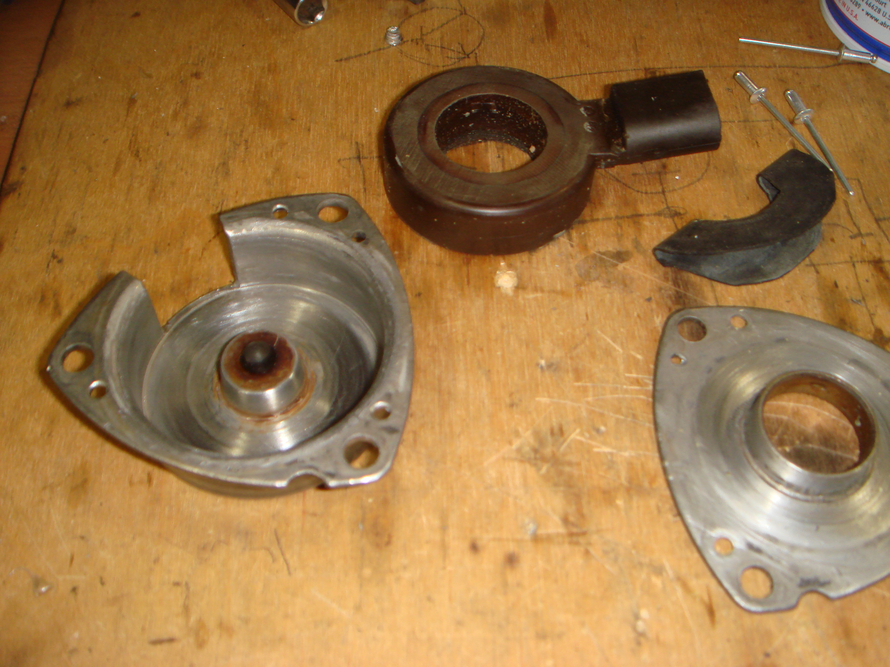

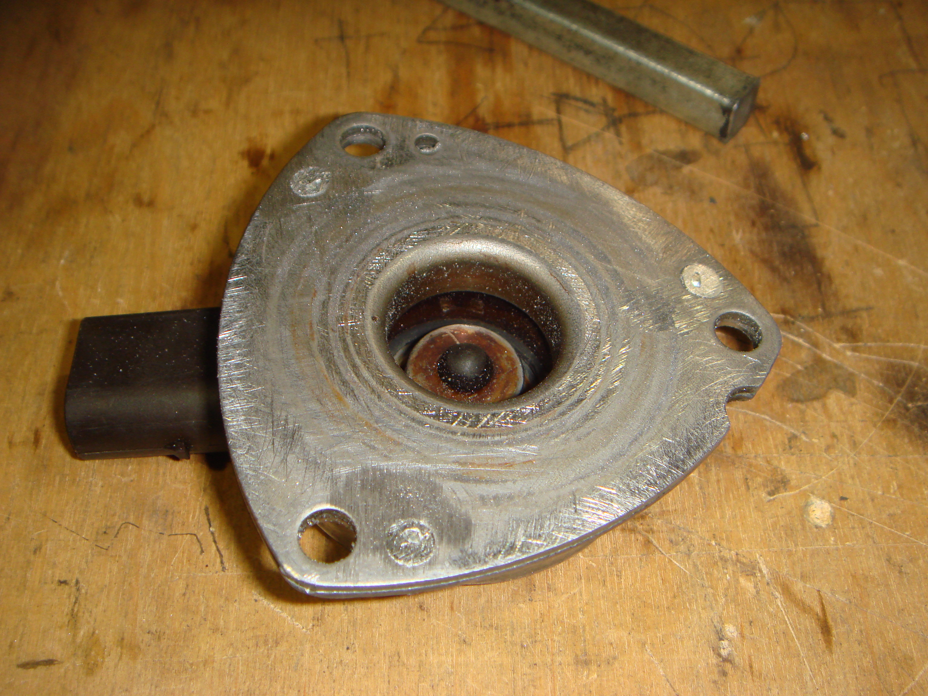

Собственно процесс: высверлил клепки, разобрал, почистил, вырезал 3 шайбы из велосипедной камеры (ее кусочек я замачивал в теплом масле 2 дня - не разъело), склепал клёпками 3х10.
7000 км. течей нет.
Стоимость оригинального комплекта из 2 шт. около 5 т.р., не оригинал - 4, учитывая это, в целом сомневаюсь в целесообразности данного "ремонта", но копейка рубль бережет)
