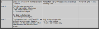

Ну да. Нет чёрной кошки в чёрной комнате. Но на плате дорожки есть .
Принято! Спасибо.

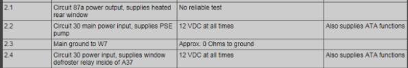

Как в программе узнать обозначение разъемов блока? Хочу по схеме посмотреть, может эти разъемы вообще не используются ...
Ну и еще загадка, почему на оригинальном блоке с оригинальной наклейкой московский мобильный телефон 😀 IMG_20250415_135514115.jpg
Блок универсальный , под разные комплектации ( кодировать после установки ) Разъёмы есть все но используются не все . Это нормально . Наклейку в Москве прилепили . Позвони и узнай . Плоский разъём это питание , ищи куда засунули . Подключен как правило на всех .
