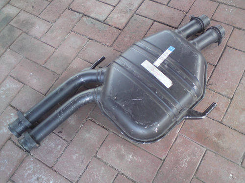

Нашел тут такой вот экземпляр-новый оригинальный резонатор от шестилитрового

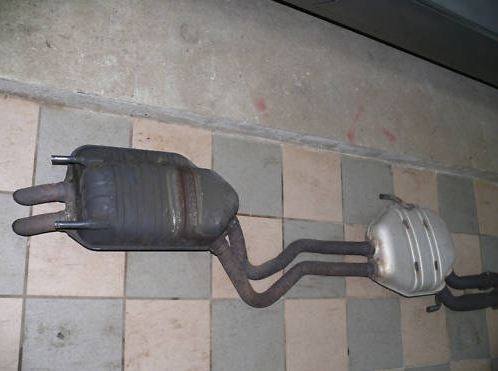

У меня пятилитровый 119.970...Резонатор мой потихоньку осыпается шелухой,оставшейся от внешнего слоя шумки (и внешний слой у меня не как у этого,а светлый-похоже,что стоит какая-то альтернатива оригиналу)Типа такого...
Внутреннее железо вроде еще держится,но менять его,конечно,уже нужно...Как думаете-можно ли внедрить от S600,коль ценник будет на него гуманный,иль лучше купить неоригинал,но на свой мотор..?На оригиналы у нас даже смотреть опасно в плане цены :(
И еще пара вопросов возникло в процессе раздумий...
По размеру одинаковые ли они..?
И сколько весит,хотя бы ориентировочно,эта запчасть..?
Принцип работы у всех резонаторов одинаковый, если подходит по диаметру труб или больше - можно смело ставить, как вариант, на рынке много неоригинальных заменителей и заморачиваться особо не стоит, их цена в районе 60-100 y.e.
