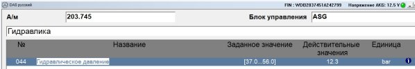

Главный параметр в этой коробке

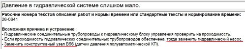

По ошибкам!
Ещё у этих коробок больное место ГИДРО АККОММУЛЯТОР
Вобщем сырая была коробка!
Обвешать механику электроникой - глупость!
