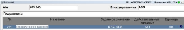

203 робот.jpg ГДЕ ВИН МАШИНЫ???
Так надо было считать ошибки в блоке EGS а не в моторном блоке!!!!
Где ошибки с EGS???
Главный параметр в этой коробке

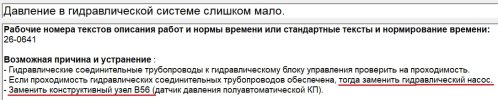

Ещё! При замене гидронасосо меняется реле управления этим насосом!
По первой ошибке
