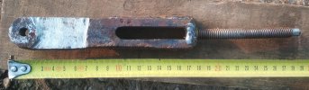

Не на что не претендую, просто делюсь своим опытом, может кому пригодится.

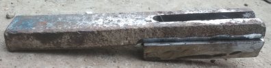

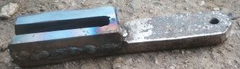

Ставлю новые ремни (они пищат), а натягивать не куда. Не стал заказывать новый шкив компрессора. Сделать другой натяжитель хотел уже давно, но как то руки не доходили, всё покупал новые ремни. Вчера сделал. Удлинил его примерно на 43 мм -как получилось. Ремни натянулись отлично и запас есть.
