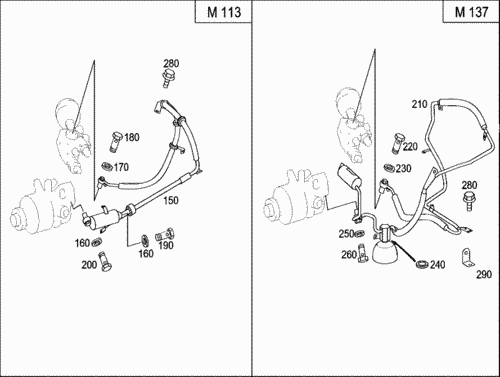

скорее всего A2203204372
...Как называется Бачок.Номер его и вообще что это за деталь такая? Напрямую шлангу нельзя прикрутить?
...Новый бачок не могу купить потому что куда не позвоню - мне говорят дай номер детали...Помогите а ?
Так как VIN машины, как обычно, мы не знаем, т.е. FAQ не читаем,
то номер будет скорее всего A2203204372,
а может A2203203772 или A2203204572. (см. позиция 150)
Бачок идет вместе со шлангом, цена около 350 EUR.
