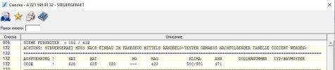

Ну начнём!
Для вашего блока кодировок под темпомат нет!

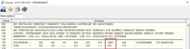

А если вы посмотрите на другой блок который шел на вашу машину то на него есть кодировка под темпомат!

Ну начнём!
