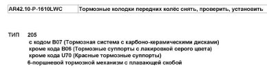

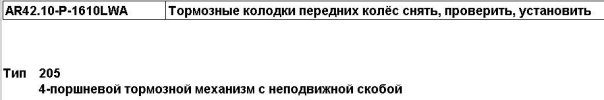

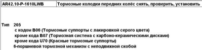

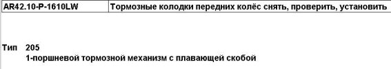

А ты не в курсе, в АМГ пакете 2-х или 4-х поршневая система торможения?
    48,6 КБ · Просмотры: 960
attachment.php
  • Тормозные колодки передних колёс снять, проверить, у.pdf
    764,5 КБ · Просмотры: 151
  • Передний колёсный тормозной механизм_ снятие _ устан.pdf
    554,5 КБ · Просмотры: 132
    31,4 КБ · Просмотры: 970
attachment.php
    710,5 КБ · Просмотры: 165
    439,4 КБ · Просмотры: 130
    45,1 КБ · Просмотры: 1.133
