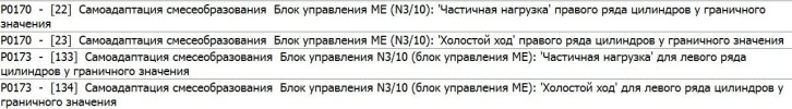

Скидывая клему вы обнуляете блок! Ошибки стираются а самоодаптация уходит на ноль! Проезжая до 20 км самоодаптация набирается и загорается чек! Я даже приблизительно могу сказать в каких пределах у вас будет адаптация! На холостом ходу - 0.600 а на частичной (или полной) нагрузке - 1.32
А ошибки будут (смотрите рисунок)

А откуда берется троение?Ведь пробитую катушку или свечу обнулением не вылечишь, правильно?Или это с мозгами что- то не так?Диагностика покажет неисправность, я так понял?
Хорошему диагносту покажет!
Троение берется из за не правильной смеси!
