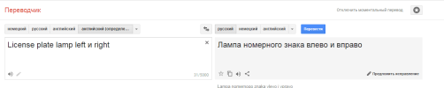

Во первых вопросы по 164 надо задавать в теме по 164, а вторых есть куча интернет переводчиковСнимок.PNG
Во первых вопросы по 164 надо задавать в теме по 164, а вторых есть куча интернет переводчиковПосмотреть вложение 122839
