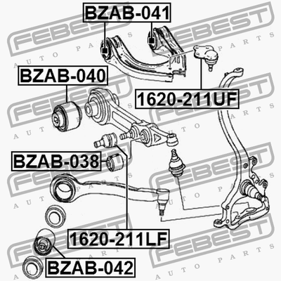

привет всем ! подскажите номер сайлентблоков верхних рычагов ( рогатка )
нашел
FEBEST BZAB041
BORG BECK BSK7155
подскажите подойдут или нет и какой лучше заказать
P.S ( для остроумных ) на рычаги в сборе пока денег нет !
aliaksandr
1.682
C200CDI,W203.
Судя по картинке, номер правильный.
