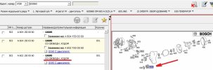

На некоторых генераторах этой модели ставились шкивы с муфтой свободного хода.
Если заклинит- будет вибрация ремня.

Вот ваша проблема!
