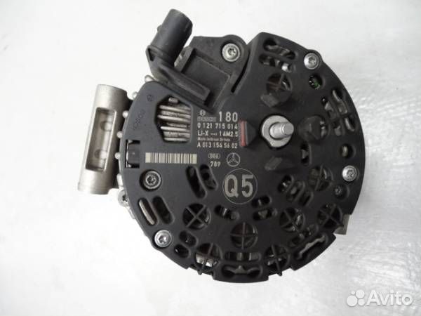

Всем привет, на моей машине сдох генератор, да конкретно прям, оживлять никто не берется. На приборной панели загорелся красный аккумулятор и сообщение Battery/Alternator.
Нашел б/у немного другой (A 013 154 56 02), в каталоге не могу разобрать, написано что идет на рестайлинговые модели, а у меня дорестайл (A 013 154 35 02), но в приципе они вроде бы одинаковые, но все же!
Подскажите, есть ли разница между генераторами A 013 154 56 02 и A 013 154 35 02? Заранее благодарен!
WDB2110871X186078, двигатель 272.972
ваш A0131543502 14V/120A BOSCH устанавливался на авто по № шасси Х187327, A0131545602 14V/180A BOSCH с шасси № Х187328
есть отличия по току в большую сторону (не страшно) возможно есть отличия в фишке ( проверить распиновку) или креплением

Проблема решена заменой генератора, обошелся мне 6 т.р. с доставкой. Генератор полностью идеинтичен.
