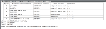

J 7.5 Et 49.такой размер на w 164 ставить можно?
3.617
1.080
Ловите допустимые размеры дисков и покрышек для Mercedes-Benz ML тип 164:
Диски AMG:
Ставить или нет колёса с другими параметрами - на Ваш выбор. Любой онлайн шинный калькулятор Вам в помощь.
