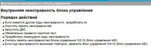

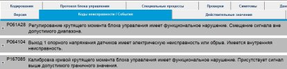

Столкнулся с проблемой, выскакивает куча ошибок машина перестает ехать. На данный момент висят ошибки p064104 p167085 p061A28. Куда копать ?

Основная первая ошибка

Нужна поноценная диагностика

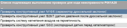

Остальные ошибки это следствие первой

Проводка , вак-питание , исполнительные элементы , герметичность впуска , переходные сопротивления на контактах блока МЕ , Y101 . Первое Р 064104
