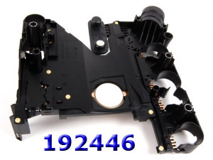

Замена платы акпп тысяч 8 + работа, или что ты хочешь услышать?
и работа помоему подразумевает замену масла фильтра разъема и прокладки

Спасибо за ответ. А где эта плата конкретно находится?
