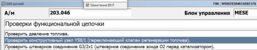

В первую очередь надо чтоб по дросел ной не было ошибок
