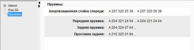

Но если смотреть каталог по вину, то амортизационная стойка у меня имеет другой код: A 204 323 09 00 опция 483

Передние пружины A2043212204 ,
Задние пружины A2043240604 ,
Проставка задняя A2103250284
