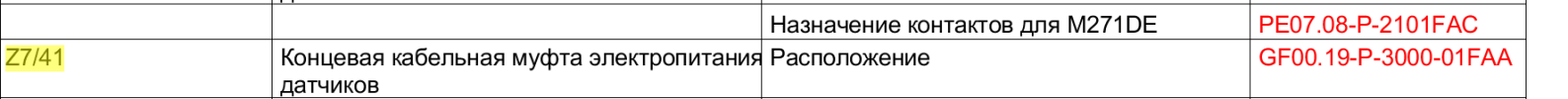

Проводка , перетертости , Z-ка ....Проверяли ? Мозги приговорить последнее дело.

Такая же беда ?‍♂️ откуда эта глупая ошибка кстати заменил квкг тяга стала по лучше но ошибка не куда не делась ? сегодня протестирую обнуления ошибка если снова появится или не сброситься дам знать.

Для начала ПО обнови мотора , старое . И значения атмосферного давления проверь , должно быть примерно 980 -1000 hPa . Значение "нормальное" не приветствуется .
