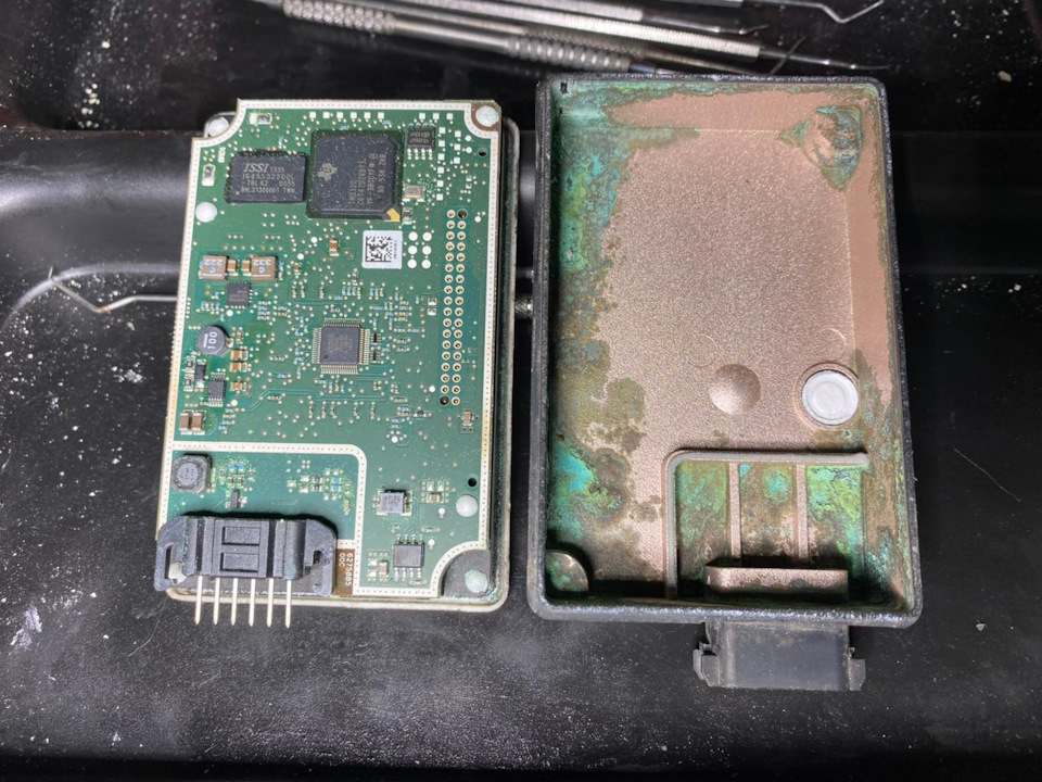

Добрый день! Как это все логически увязать?? Ни с того ни с сего на ходу начинают одна за одной выскакивать. Останавливаешься, глушишь, заводишь - пропада.n, остается чек гореть. Через пару дней гаснет. И опять по новой. Без какой-либо периодичности или причины. А, зимой практически не бывает. И чаще случается в сырую погоду. Че за х??? image0.jpegimage1.jpegimage2.jpegimage4.jpegimage5.jpegimage6.jpegimage7.jpeg

Радар или проводка . На диагностику.
пока доезжаю - остается только чек гореть. Показывает какую-то ошибку масляного насоса, что ли. Убирают, но никак не помогает. Что за радар?

В ESP что в ошибках ? Короткий тест сохрани и выложи.

Вам надо на нормальную диагностику к человеку у которого есть понимание и схема. Как написали выше , какой то блок управления валит шину, либо с самой проводкой проблема. Судя по тому что вам там кроме как удалить чек, ничего не могут сделать, то и если попадете к ним с кучей ошибок легче им от этого не станет

как было написано выше, скорее всего проблема в радаре или проводке к нему, я бы для начала отключил от шины CAN радар, причем отключал бы на распределительной колодке CAN в салоне, и покатался бы

Ложится либо CAN либо FlexRay . Поиск неисправности разный.
руки у меня не из того места произрастают, постараюсь найти, кто бы смог. Спасибо!
