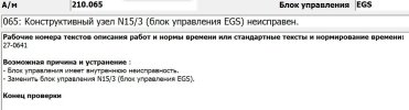

Код ошибки можете написать?WDB2100551A395678: доброго времени суток подскажите акпп в аварии w210 722.6 ругается на блок управления если поменять его это решит проблему или надо его соединять с мостом прошивать, что делать дайте совет
Были какие-то ремонты до этого? Редуктор сейчас стоит родной?Если есть возможность, подключайте старуху.
Разьёмы снимали? Как правило масло гонит через разьёмы!Он сухой вроде норм царапин нет все четко
Вскрывайте блок! Там тоже будет масло! Такие ошибки как раз от масла в блоке и возникают!Да снял было масло но немного
