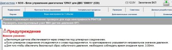

Подскажите пожалуйста,куда копать дальше! (Openport 2.0) Через xentry passthru 2020 наблюдаю ошибку po47128 ,датчик противодавления ОГ 1 имеет функциональное нарушение. Смещение сигнала вне допустимого диапазона. Заменил Скриншот 04-06-2021 19_38_10.png , ошибка опять появилась. Заменил ещё один Скриншот 04-06-2021 19_39_31.pngошибка вернулась. При всём этом с авто всё ок. Почти в идеальном состоянии, но вот эта ошибка просто выбешивает!

Привет) а значения какие датчиков и зачем датчик диференциального давления менял?))) По противодавлению может быть ошибка из-за забитого сажевого фильтра и КАТа

Значений не знаю, пишет же смещение сигнала вне допустимого диапазона самого датчика, я даже не нумал что это можеть быть проблема ката. По идее должно было написать о плохой пропускаемости ката.
Не, ну откручу кат в понедельник,гляну что там и как,но я не думаю что проблема будет с ним. На данный момент коэфицент задымления 0.30 (m-1)
Приезжает мерс, читаешь диагностикой, получил ошибку po47128 , твои действия!?
просто ошибка это подсказка куда смотреть при диагностировании, поэтому значения и спрашиваю. А просто по ошибке ремонтировать может быть дорого и неэффективно) Как и здесь по советам)) иногда!
