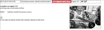

под масляным холодильником
znatok65
1.769
303
насколько я помню этот датчик только для системы отключения цилиндров, код комплектации 479.
Wdb2200751a084762 кода 479 нет.

кодировки моторного блока проверить

Нет по VIN на этом моторе датчика давления масла . Под кулером заглушка для замера .
1727965525946.png Есть выключатель уровня масла.

Кто то поигрался с кодировками моторного!
Скорее всего пытались включить отображение давления масла что на этом двигателе не предусмотрено!
