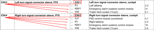

Добрый день. Хочу поменять боковые зеркала на Mercedes Benz w210, дорест. У меня были стандартные, квадратные зеркала. Я хочу поставить с Рестайлинга. Зеркала с повторителями. Вопрос такой, встанут ли они ? Я понимаю что проводку надо будет немного менять, меня волнует само крепление зеркала, встанет ли оно в стандартное, или придется колхозить что-то ?
Спасибо ) Значит осталось разобраться с проводкой
Я себе ставил когда был 210
Подсказку дам
Питание на повторители брал с шитка приборов с лампочек
Если брать с даже с повторителей в крыльях то будет ошибка на щитке по лампочкам а в щитке лампочки не отслеживаются
