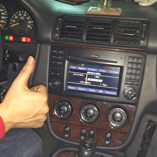

пила и термоклей животворящий и не такие чудеса творят
знакомые вот такое сделали так что надо NTG2.5 ставить сразу
