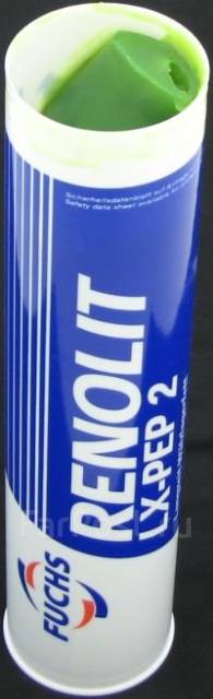

При монтаже или переборке подшипников в задних мостах LK-серии в ступицу обязательно закладывается многоцелевая смазка (в HL2 ~ 100 грамм и в HL4 - 200 грамм на сторону) типа Литол NLGI-Klasse 2 (допуски 265.1 и 267.0). С завода используют, как правило, зелёную, из доступных на рынке есть Castrol LMX Li-Komplexfett или Fuchs Renolit LX-PEP 2, недешёвые, но ответные.

я знаю людей, у которых накрылись мосты после того, как мастера, полагая, что подшипники смазываются маслом моста (хотя и такие мосты есть, но не на LK-серии), не заложили в них консистентную смазку. Оригинальная книга по LK-серии (скан во вложении), кстати, это как раз регламентирует, указаны типы мостов и необходимое кол-во смазки:
