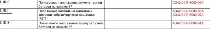

Добрый день!!! У меня такая проблема. При заносе машины или при пробуксовке или на кочках тряхнёт загораются ABS BAS ESP. Сделал диагностику ошибка С1011-реле клапана ABS . подскажите где оно находится?

Где оно стоит это реле клапана???? Ошибка С1011 VIN WDB2100611A821139

Для начала читайте машину нормальным сканером!
Смотрите разьем на самом блоке!
Если все в порядке с разьемом то замена блока
Клапана в блоке

На левом подкрылке гидроблок
