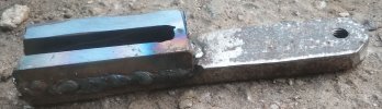

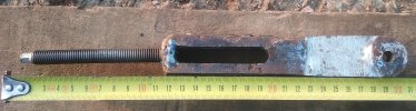

Я сделал другой натяжитель, может кому пригодится https://mbclub.ru/forum/threads/sam...ressora-nasosa-gidrousilitelja-om-366.110638/. Эскиз это родной.
Самодельный натяжитель ремня компрессора, насоса гидроусилителя ОМ 366
