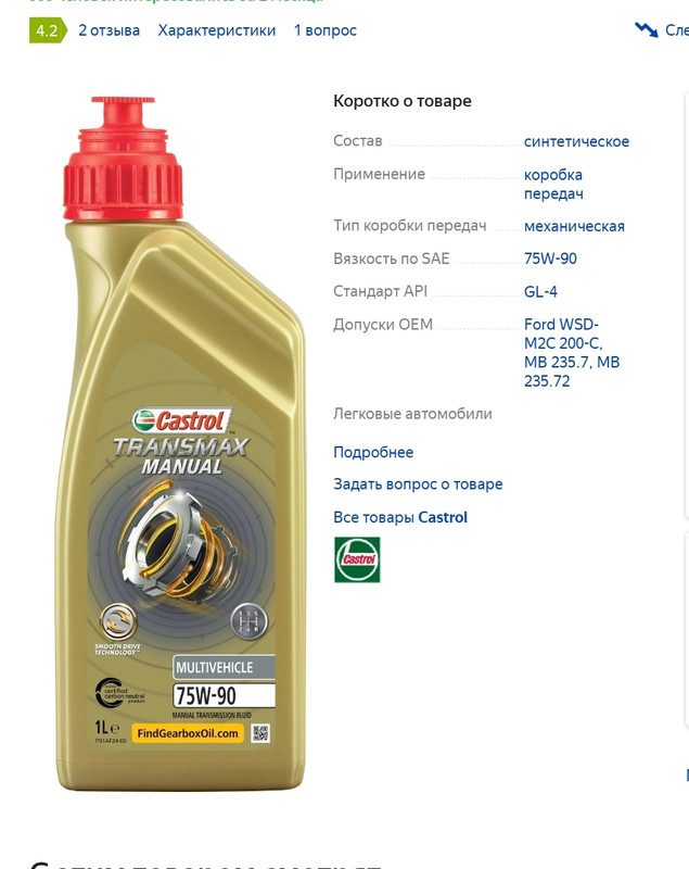

Нашел еще одно масло , а у него и 7 и 72 допуски. Если они разные, как на бутылке 2 допуска?
Отличаются вязкостью
235.7 - 75W-85
Наименование продукта75ВТ-85Основной
Фукс ТИТАН СИНТОПОИД FE 75W-85Фукс Петролюб АГ, Мангейм/ГЕРМАНИЯ
MB 235.7 FE-Hypoidgetriebeöl A 001 989 83 03-Мерседес-Бенц АГ, Штутгарт/ГЕРМАНИЯ
MB 235.7/ 235.74 FE-Hypoidgetriebeöl A 001 989 33 03-Мерседес-Бенц АГ, Штутгарт/ГЕРМАНИЯ
Мобилубе FE 75W-85ExxonMobil Oil Corporation, СПРИНГ, Техас/США
Мобилубе FE Plus NG 75W-85ExxonMobil Oil Corporation, СПРИНГ, Техас/США
235.72 - 75W-90
Product name75W-90Principal
Castrol Manual BOT 328Castrol Limited, SWINDON/UNITED KINGDOM
Castrol Transmax Manual MultivehicleCastrol Limited, SWINDON/UNITED KINGDOM
MB 235.72 Getriebeöl A 001 989 51 03-Mercedes-Benz AG, Stuttgart/GERMANY
